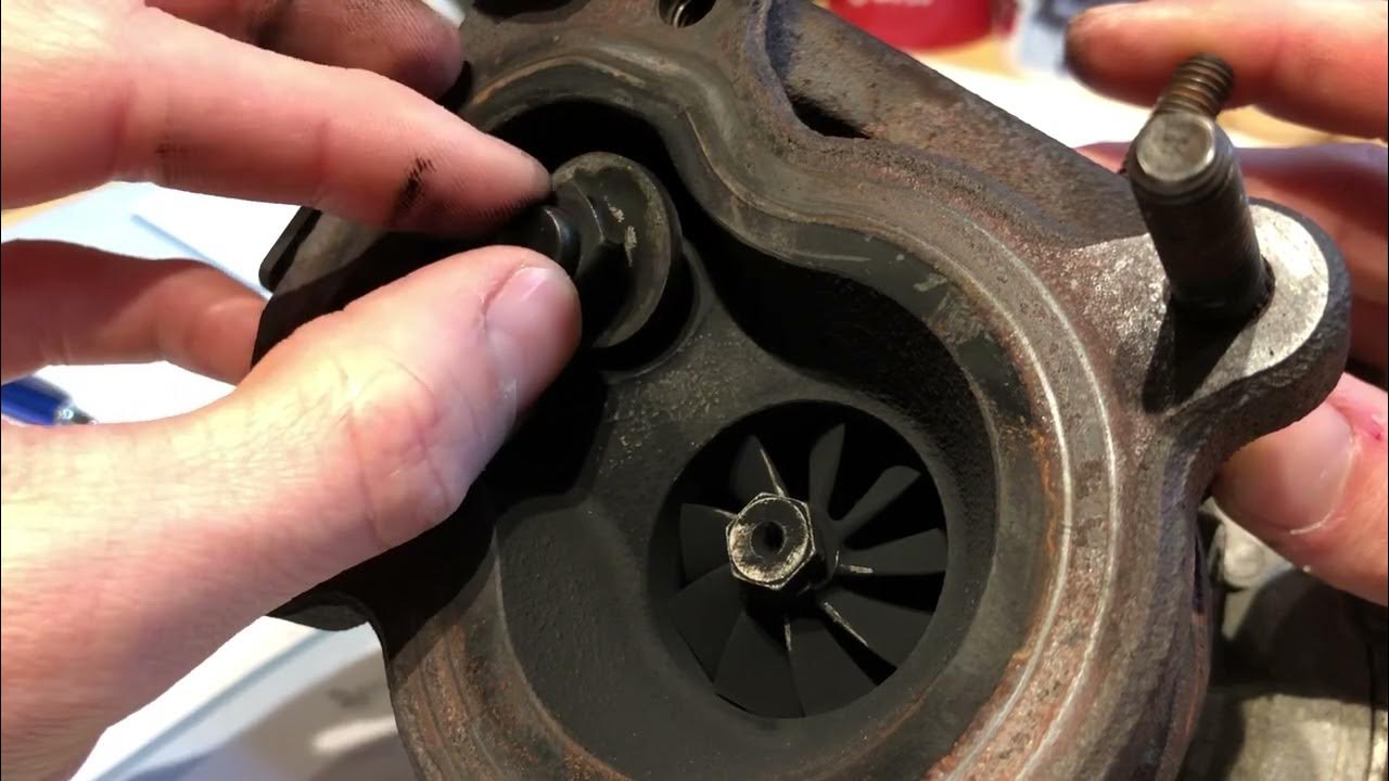

    Hallo Jens,
    diese metallische Scheppern kommt ziemlich sicher vom Wastegate - man sieht auch in keytex's Video (
    Externer Inhalt www.youtube.com
    ), wenn er das Gestänge drückt, dass das metallische Klingeln weg ist. Anscheinend ist da im kalten Zustand echt ein wenig Spiel drin, aber wie gesagt, nach spätestens 1min. ist das Geräusch (für mich zumindest) nicht mehr wahrnehmbar. Sorgen würde ich mir machen, wenn es immer zu hören ist - dann kommst vermutlich um einen Turbo-Tausch nicht mehr herum bzw. wenn es sich auszahlt diesen zu einem spezialisierten Instandhalter zu bringen.
    Die anderen Klacker-Geräusche kommen - wie schon von anderen Foristen angemerkt - von der Hochdruckpumpe bzw. ist dem Prinzip "Direkteinspritzer" geschuldet. Die ganzen neueren Benziner klingen ja leider ein wenig wie ein "Diesel light". Der alte 1.6 16V im Megane CC 2 meiner Frau läuft dagegen so ruhig, den hört man im Stand fast gar nicht.
    das scheppern wie im folgenden Video gleich am Anfang habe ich auch bei kaltem Motor für ca. 1 Minute (aktueller KM-Stand 25tkm):
    Dieses Geräusch kommt vom Wastegate des Turboladers - siehe z.B:
    Da ich das Geräusch schon seit KM-Stand 0 habe und es nicht mehr oder weniger wurde im Laufe der Zeit, sehe ich das als normal an.
