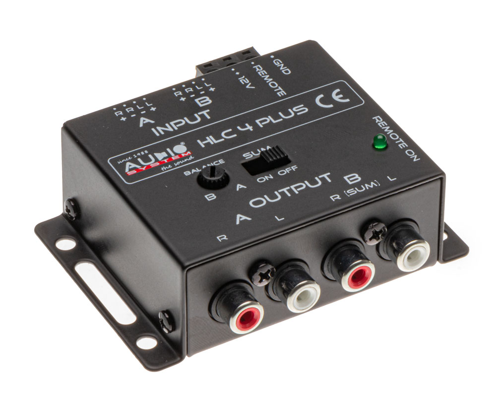

  • Hi, die bekommtst leider nur mit Gewalt ab und dann brauchst'e neue Klipse.
    An die kabel vom Lautsrecher zu kommen is aber auch nicht möglich bzw, macht es keinen sinn da du diese nicht durch den ''Stecker'' wieder in den Innenraum bekommst.
    einzig ist an die Radioeinheit zu gehen.
    Auf jedenfall epnfehle ich alle LS Kabel abzugreifen und diese zu summieren.
    Wenn du z.B. Parksensoren hast und die piepen vorn kingts garnich und wenn se hinten piepen dann brummts gewaltig mit.
    Das Problem ist das alles vom Bortcomputer über die LS läuft.
    Ich empfehle mal das Ding, kostet etwas aber es funktioniert.
    https://www.ars24.com/Zubehoer…LC4-Plus-High-Low-Adapter
