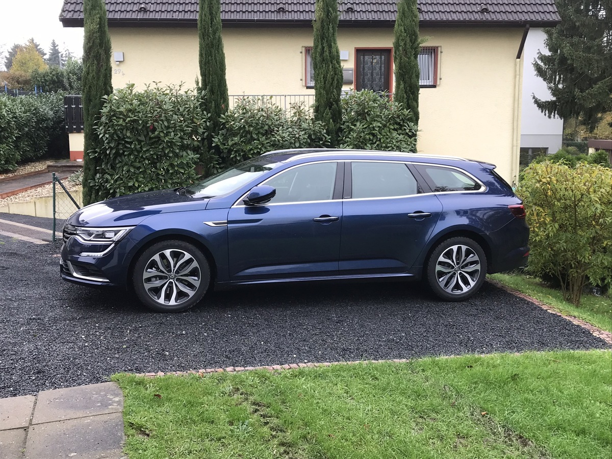

  • Bei mir kommen diese 17" Felgen zusammen mit 225ern Michelin Alpin 5 auf den TCe 1,6 mit 4 Control. Alles zusammen bei meinem Renaulthändler bestellt und die werden auch dort auf den Talisman montiert
    Reifen wurden montiert, der Fahrkomfort ist wesentlich besser als bei den original 19-Zoll und 245er Reifen.
    Kaum Abrollgeräusche und das harte Poltern auf unebenen Strassen ist auch minimal. Leider habe ich noch keine guten Bilder von den montierten Reifen weil es immer noch, bzw. schon, dunkel ist wenn ich mit dem Auto fahre, werde diese aber nachreichen
  • Reifen wurden montiert, der Fahrkomfort ist wesentlich besser als bei den originalen 19-Zoll und 245er Reifen.Kaum Abrollgeräusche und das harte Poltern auf unebenen Strassen ist auch minimal.
    Hi, genau das kann ich auch bestätigen, wesentlich ruhigeres Fahren.
    Macht wirklich riesen Spaß...
