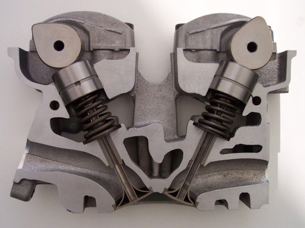

    @ OHC-Steuergerät
    Tante Goolge sagt: Overhead-Camshaft
    Es soll ja keiner dumm sterben. ^^
