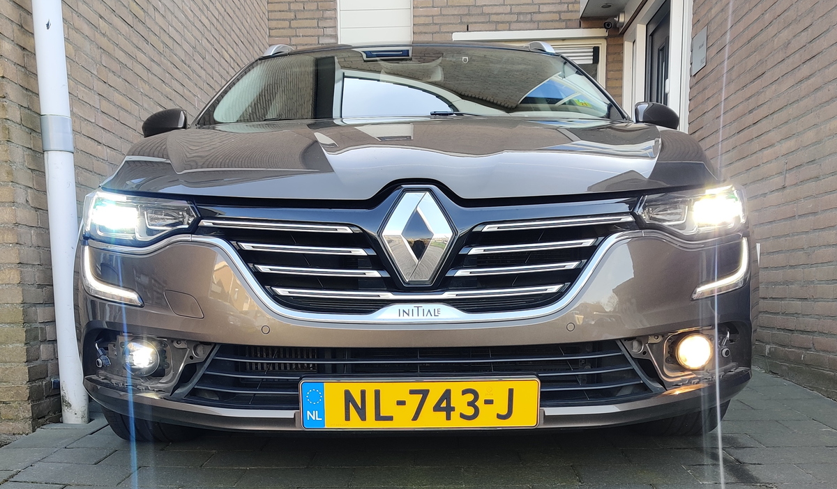

LED-Nebelscheinwerfer nachrüsten
  • @Damitch300
    Vertausche mal die Kabel von der Verlängerung ( Plus und Minus).
    LED haben eine Polung die beachtet werden muss.
    Bei „normalen“ Glühobst ist das egal.
    Du meinst von der linken Lampe zur rechten Lampe?
    Denn die Clips sind nicht drehbar
  • Nein, ich meine direkt an einem Stecker die zwei Kabel auspinnen und „verkehrt“ wieder einpinnen.
    Du musst dazu von vorne durch den Stecker eine kleine Plastiknase anheben / runterdrücken, damit die Verriegelung des Metallkontakts freigegeben wird und du das Kabel ohne Anstrengung rausziehen kannst.

  • Nee, ik bedoel de twee kabels direct op een stekker losmaken en op de "verkeerde manier" weer vastmaken.
    Je moet een klein plastic lipje van voren door de stekker optillen/drukken zodat de vergrendeling van het metalen contact loskomt en je de kabel er moeiteloos uit kunt trekken.
    ik heb het gevonden heel erg bedankt!!!!! Het werkt goed
