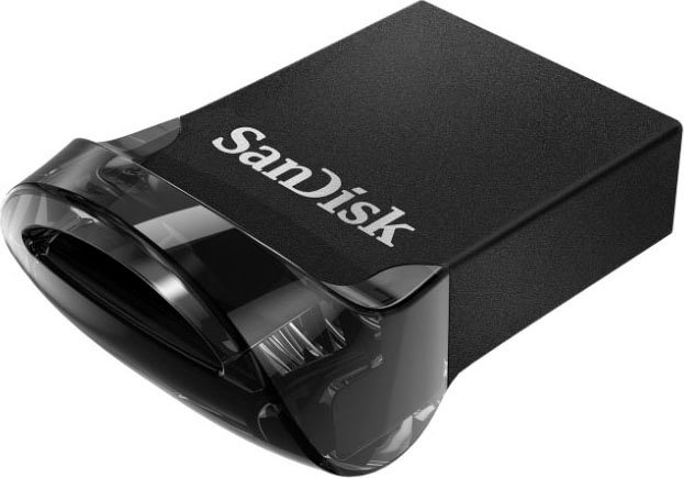

    Ich muss das jetzt nochmal aufgreifen. Ich habe folgenden Stick gefunden, der mich interessiert:
    Sandisk »Ultra Fit USB 3.1 64GB« USB-Stick (USB 3.1) online kaufen | OTTO
    Sandisk »Ultra Fit USB 3.1 64GB« USB-Stick (USB 3.1) ab 9,90€. Kapazität: 64 GB, Geräteschnittstelle: USB Typ-A, USB-Version: 3.1 Gen 1 bei OTTO
    www.otto.de
    Da heisst es in der Beschreibung: "... USBAnschluss vom Typ 3.1 Gen 1 oder 3.0 erforderlich. ..."

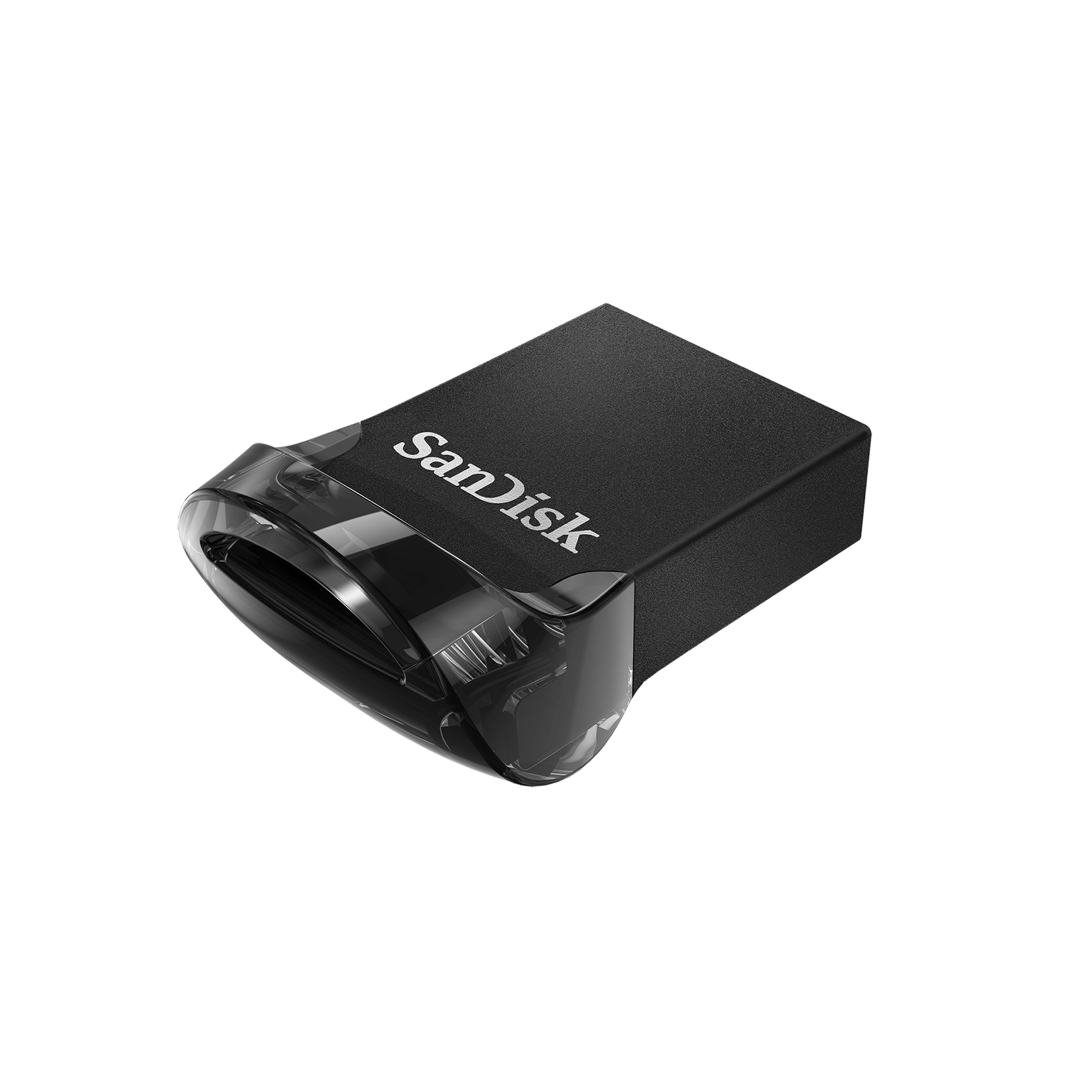

    Ergänzung: Auf der Sandisk Seite habe ich noch diese Info gefunden:
    "... Kompatibel mit USB 3.0- und 2.0-Ports
    Das SanDisk Ultra Fit USB 3.1 Flash-Laufwerk ist abwärtskompatibel, sodass Sie es mit einem beliebigen USB 3.0- oder 2.0-Anschluss verbinden können. ..."
    Hier der Link:
    Das elegante SanDisk Ultra Fit USB 3.1 Flash-Laufwerk ist die einfache Möglichkeit, Ihr Gerät mit zusätzlichem Speicherplatz zu erweitern. 15-mal schneller als USB 2.0. Jetzt kaufen – VERSANDKOSTENFREI. | Western Digital
    Erweitern Sie Ihr Gerät ganz einfach um zusätzlichen High-Speed-Speicher. Mit dem SanDisk Ultra Fit™ USB 3.1 Flash-Laufwerk verschieben Sie einen ganzen…
    www.westerndigital.com
    Ich möchte nicht weider einen falschen Stick kaufen, (es waren schon 3 Schrottsticks ;( :cursing: =O die ich verbraten habe) deshalb meine Frage und Unsicherheit, ob dieser USB-Stick passt.

  • Jo, der passt technisch/elektrisch auf jeden Fall. Musst noch schauen, ob die Maße passen, aber ich denke schon. Falls du GANZ sicher gehen willst: Modelle mit USB 2.0 sind auch noch verfügbar, z. B. der in meinem Talisman werkelnde Cruzer Fit, ebenfalls von Sandisk:
    https://www.amazon.de/SanDisk-Cruzer-Fit-Flash-Laufwerk-64GB/dp/B07...
    Nominell ist der natürlich langsamer, aber beim Lesen spielt das für Musikwiedergabe keine Rolle, und beim Schreiben sind die günstigen Sticks eh alle realtiv lahm, auch wenn im Datenblatt USB 3.x steht. Aber so sehr oft schiebt man da ja auch keine Daten hin und her.

    bei R-Link2 empfiehlt Renault Datenträger mit mindestens 8 GB und maximal 32 GB. Die von SanDisk entsprechen auf alle Fälle
    Hm, nö. Der von mir oben verlinkte Sandisk kommt mit 64GB.
