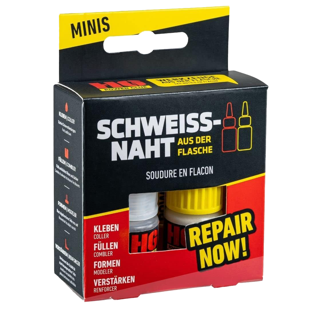

  • Komplette Leiste ausbauen, Haltenase ankleben und Feder wieder montieren.
    Das Zeug läßt sich sogar nach dem trocknen schleifen.
    Schweißnaht aus der Flasche - HG Power Glue

  • Heiko du alter Schmeichler…. :S
    Bevor ich € 300 für ein Stück Plastik auf irgendeinen Tresen lege würde ich mir die Mühe schon machen. Ich habe die „Schweißnaht“ selbst in Gebrauch da an einem Wohnmobil immer mal etwas kaputt geht.
    Für das gesparte Geld gehe ich mit Frauchen lieber schön ins Blockhouse.
