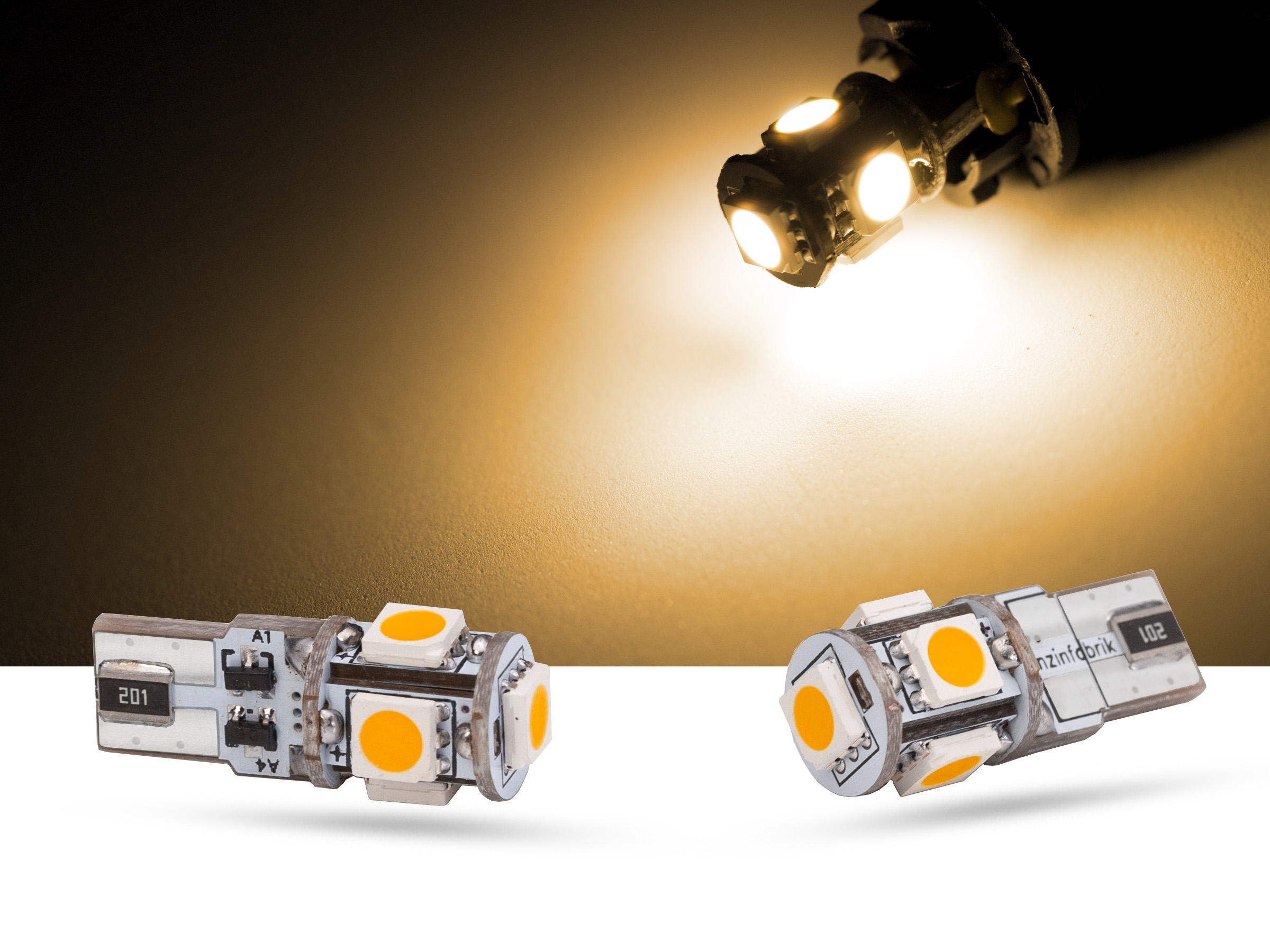

Hat diese hier schon einmal Jemand ausprobiert ?
5er SMD LED, Glassockel T10 LEDW5W, CAN-bus, warmweissKEINE FEHLERMELDUNG! Brilliante SMD LEDs mit maximaler Lichtausbeute und Originaldurchmesser (passt daher immer). Dieser Artikel ist nur für…www.benzinfabrik.comAnsonsten gibts sonst noch Empfehlungen wo das Licht passend zur Leuchte am Dachhimmel ist?
