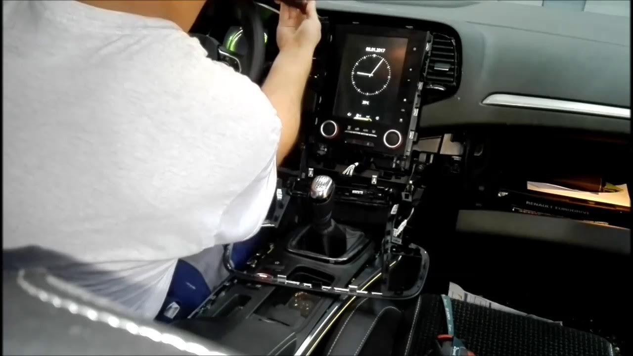

    In diesem Zusammenhang hat jemand das R–Link System schon einmal aus dem Schacht demontiert?
