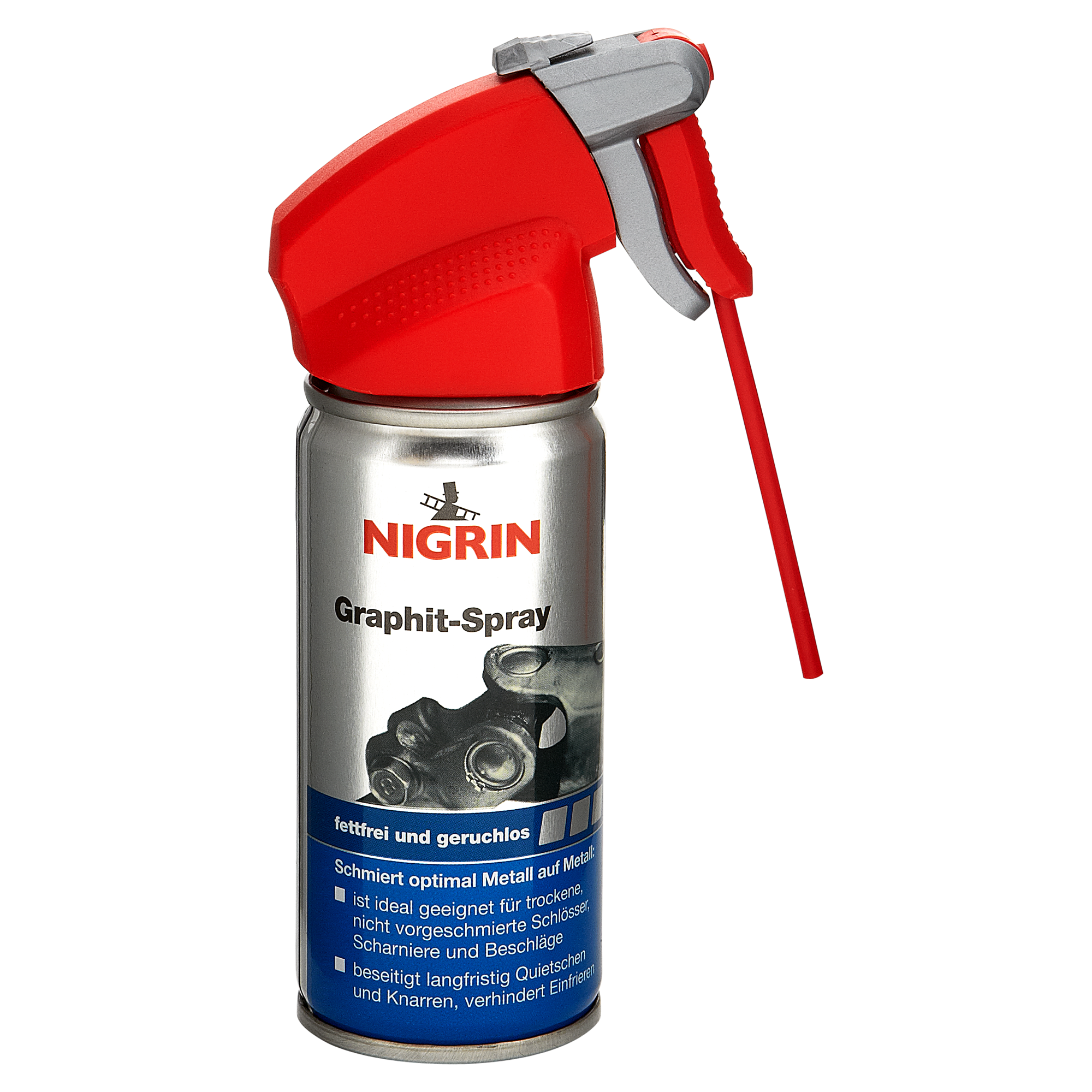

  • Ich habe mir von Nigrin das nachfolgende Graphit Spray gekauft und ausprobiert, bringt leider nichts. Es quietscht und knarzt vor sich hin :rolleyes: :(
    Graphitspray 100 ml
    Dieses funktionale Pulverspray besteht aus Naturgraphit, das zu mikrofeinen Partikeln gemahlen wurde und dazu dient, trockene Metalle zu schmieren.
    toom.de
