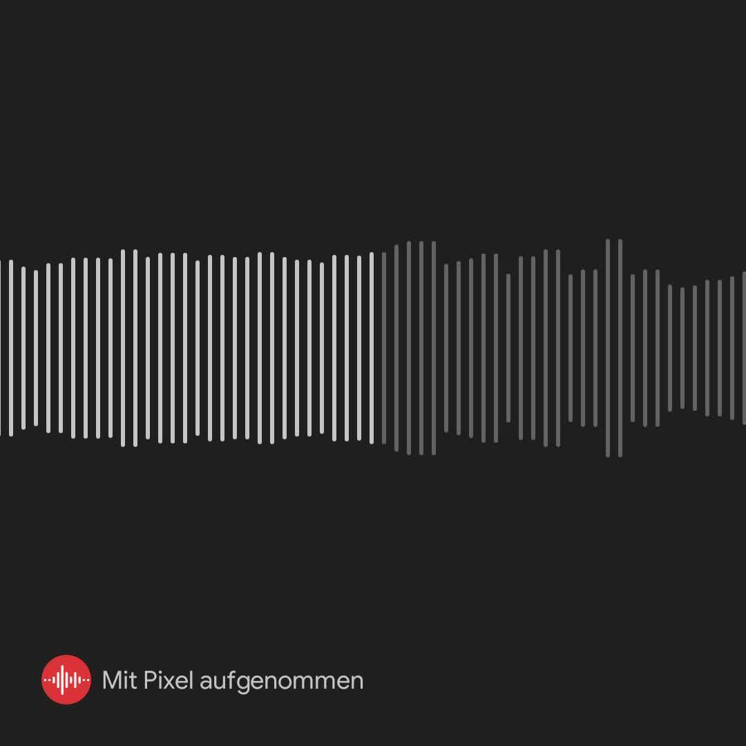

    Hi Ivan,
    hier ist es mit dabei.
    Von 3 auf 4
    Getriebe.mp4
    Shared with Dropbox
    www.dropbox.com
    Gruß Sven

  • Es tut mir fürchterlich leid, ich hab den Sound gefühlt 20 mal abgehört (mit Kopfhörern ), dieses HUCK Geräusch kommt immer wieder zum Vorschein am Ende der Aufnahme.
    Ich finde es tatsächlich kurios, weil es eine Nasskupplung ist, und es kommt nur von 3-ten in den 4-ten Gang.
    Wieso passiert es nicht beim schalten von dem 1-ten in den 2-ten, oder auch 5-ten in den 6-ten Gang ( nicht falsch verstehen, ich wünsche sowas niemandem ), wieso nicht von ungeraden zu geraden Gängen allgemein?
    Ich habe selbst so eine Doppelkupplung zerlegt und die Kupplungspakete getauscht, deshalb kann ich mir auch kein Bild machen/vorstellen, wo könnte dieses Geräusch in der Kupplung überhaupt entstehen könnte.
